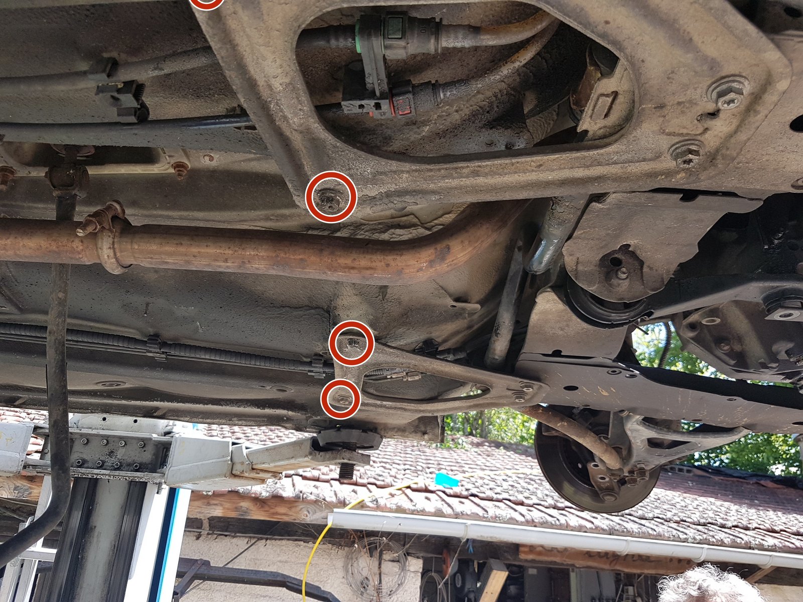

Bonjour,
Modèle Clio : Clio 2.3 1,2L 16V D4F722
Plaque Ovalee : BB2T
Date de première MEC : 12/10/2004
Je recherche des infos sur les vis qui tiennent le support de berceau arrière (les plaques triangulaires avec un gros trou au milieu qui relient berceau au longeron.
Voila ce dont je parle:
En effet, il me manque une des vis (côté chassis). pas la cata mais pas super non plus.
J'imagine qu'elle a du être mal serrée lors du changement d'embrayage et fini par se faire la malle.
Un numéro de pièce ou des infos sur le type de vis m'aideraient a trouver un remplacement potable. Renault utilise pas mal de filetages fins, je ne veux pas foirer le filetage en mettant le mauvais type de vis dans le longeron...

Hors ligne MarcelPat
  • Messages: 255
Super, merci!
Exactement l'info qu'il me fallait!  :bien:
Donc c'est du 8x125 --> filetage M8 standard, facile de trouver quelque chose d'équivalent.
