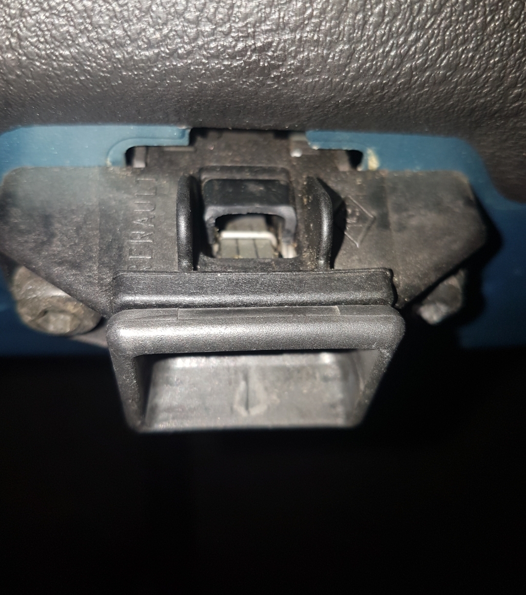

Je rencontre un problème avec le hayon de ma CLIO 2 (Phase 3) 1.2 16V
Depuis hier, impossible de fermer celui-ci, malgré que la centralisation fonctionne et que les autres portes se ferment.
Pas de double clignotement au moment du verrouillage...
Après plusieurs tentatives de fermeture et après avoir bougé plusieurs fois le crochet métallique sur la partie basse du coffre (au dessus du pare-choc), un morceau de plastique s'est cassé au niveau de la serrure du hayon.
Sur la photo ci-dessous, la pièce en question.
Je suis bon pour changer toute la pièce (serrure du hayon)...
La référence de celle-ci est 77 00 308 997
Mais ce qui me surprend, c'est que je n'ai pas trouvé de tutoriel sur ce forum et sur internet (Youtube, etc), expliquant comment changer cette pièce.
Il y a des tutoriels pour changer le moteur de verrouillage/déverrouillage mais pas pour changer la serrure du hayon.
J'ai retiré le cache plastique du hayon et ai constaté que la serrure est attachée à une tige métallique et qu'elle possède un connecteur.

On voit bien sur ta photo au niveau des vis de fixations que ce n'est pas un trou mais une lumière.
En jouant sur la position de la serrure , tu joue sur la profondeur du haillon par rapport à la carrosserie.
Quelle lumière? Tu parles du machin blanc au niveau trou de la serrure?
Mais la serrure (si on parle bien de la pièce noire) se positionne d'une seule et unique façon, non?
Comment donc régler celle-ci pour que la fermeture soit optimale?

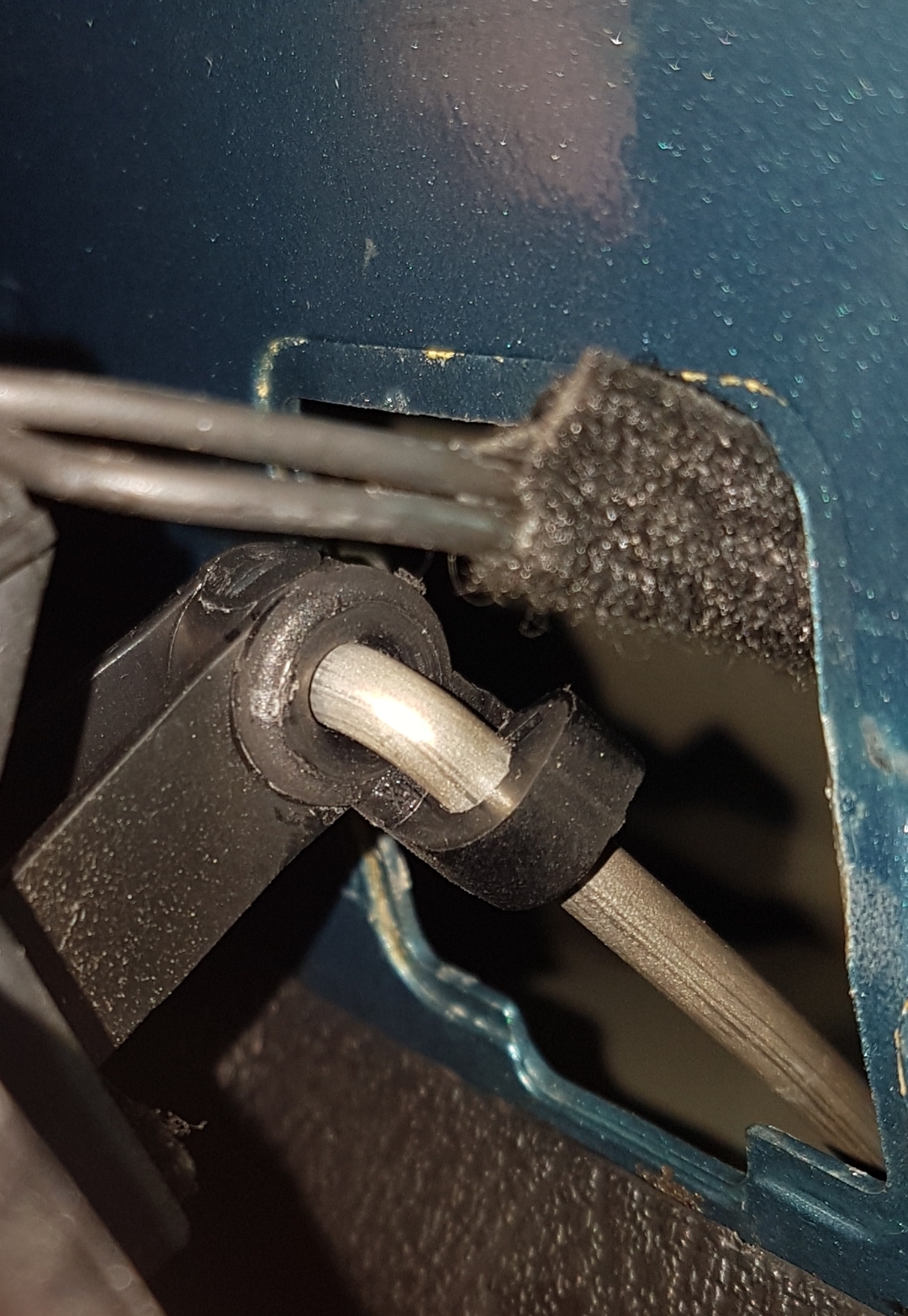

Quelques clichés supplémentaires...
Photo 1: Morceau de plastique cassé au niveau de la serrure.
Photo 2: Tige métallique accrochée à la serrure.
Y a t-il un réglage particulier à faire au niveau de cette tige métallique, lors du remontage?

Comme ta expliqué tydav ce sont les lumières au niveau des vis qui permettent le réglage, on les voit sur ta photo
Dans le principe c'est simple, tu viens au contact avant de serrer, tu fermes le coffre, tu l'ouvres et tu serres. Ce sera pas parfait mais moins le coffre se fermera.

Et concernant la tige en fer c'est juste clipsé. tu declipses le long de la tige et ça pivote a 90° je crois.
