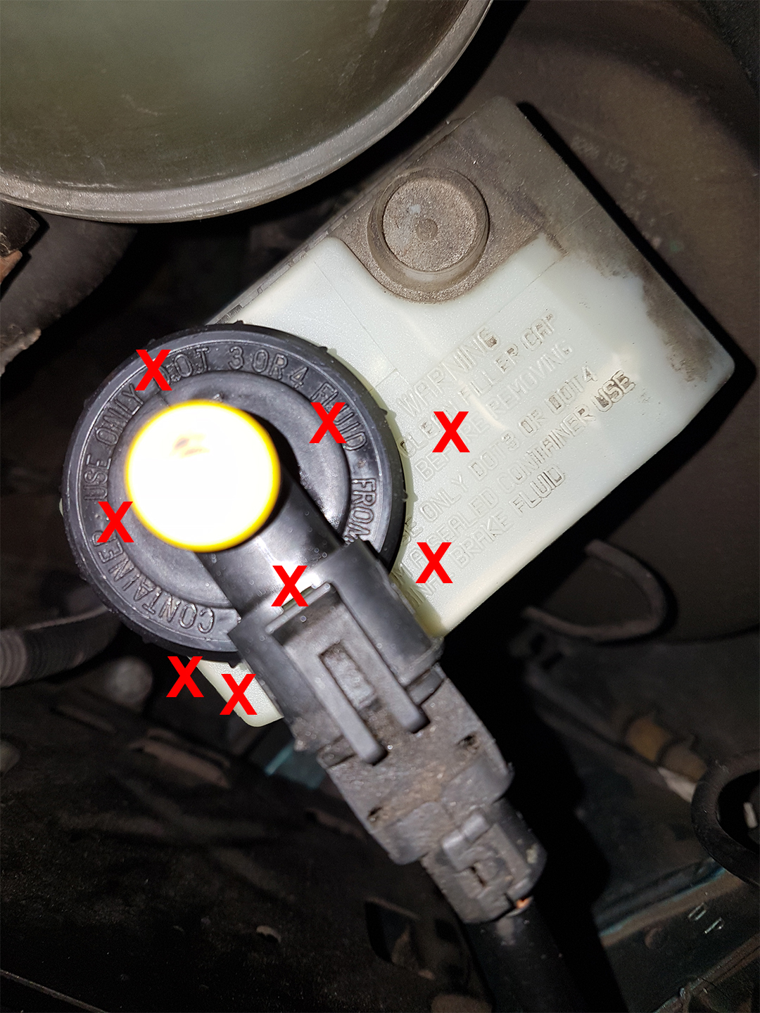

Mais j'ai constaté, après repos de ma Clio, pendant 24h ou 48h, du liquide de frein autour du bouchon et au dessus du bouchon...
J'ai essuyé et cela a recommencé 2 fois...

Serait-ce de la faute de la partie amovible du bouchon (qui tourne pour faciliter le branchement du connecteur)?

Oui les bouchons de Clio suintent tous au niveau de la partie tournante du capteur ^^

3) Ah oui, toi aussi tu as une petite fuite de liquide de frein au niveau de ton bouchon?
Moi ça part carrément sur plusieurs côtés (bon pas tous en même temps mais presque).
Regarde la photo ci-dessous (croix rouge= présence de liquide de frein):
Oui aussi, toutes les Renault font ça depuis 1990.
