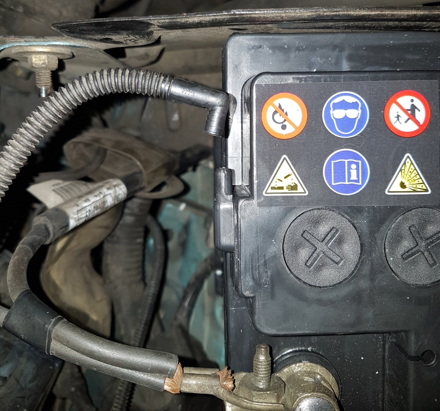

D'ailleurs, en parlant de la nouvelle batterie, j'ai un souci avec elle.
En effet, je n'ai pas réussi à connecter le tuyau de dégazage de ma Clio sur l'orifice de sortie de la batterie.
Ça ne va pas ensemble...
Voir image ci-dessous
Habituellement je n'ai pas ce souci...
La faute au fabriquant qui a mal fiait l'orifice de sortie...
J'ai même enlevé l'embout coudé du tuyau et tenté de brancher le tuyau directement sur l'orifice de la batterie.
Mais ça ne passe toujours pas.
- Une solution pour pouvoir connecter le tuyau à ma batterie?
- Est-ce dangereux de laisser la batterie évacuer les gaz et/ou acide sans tuyau de dégazage?

Tu peux laisser le tuyau de dégazage débranché.
Je crois qu'il y'a plus de clio qui roulent sans qu'avec désormais :w

- Mais ce n'est pas dangereux de laisser le tuyau de dégazage débranché?
- Il n'y a pas un risque que des gaz toxiques s'échappent? Ou alors que de l'acide coule et bousille le support batterie et/ou la tôle de la voiture?
J'ai roulé des années sans ce branchement et ça n'a absolument jamais rien fait  :ange:
