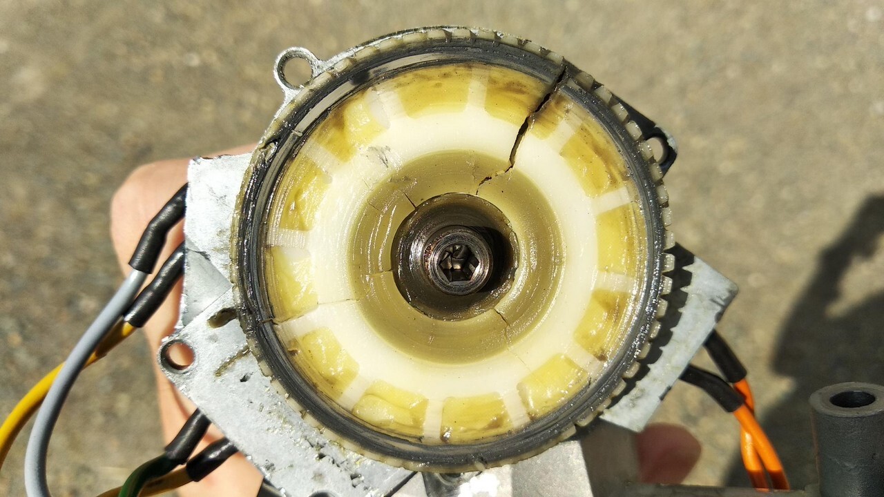

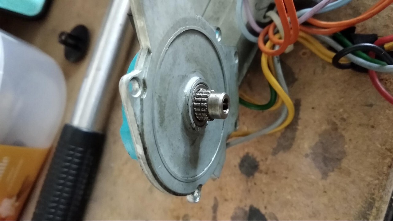

Ni une ni deux, je démonte le moteur pour le tester a vide: le moteur est bloqué... :bah:
Je le remplace par un que j'avais en stock pour pouvoir refermer le TOE et me servir de la voiture.
Problème réglé? Hum non, du moins seulement de façon provisoire, en effet, le "nouveau" moteur claque encore pire que l'ancien... Il va pas fonctionner longtemps avant de rendre l’âme...
Il va faloir trouver une solution a ce problème de moteur qui bloque. Le problème réside dans la roue dentée a l'intérieur du boitier. On peut apercevoir par l'emplacement du moteur que les dents sont abimé a un endroit.
Évidement, le boitier est fermé de façon a ne pas pouvoir l'ouvrir facilement mais surtout de façon a ne pas pouvoir le refermer une fois ouvert... Bref, il faudra trouver une solution, si quelqu'un en a une, je suis preneur!

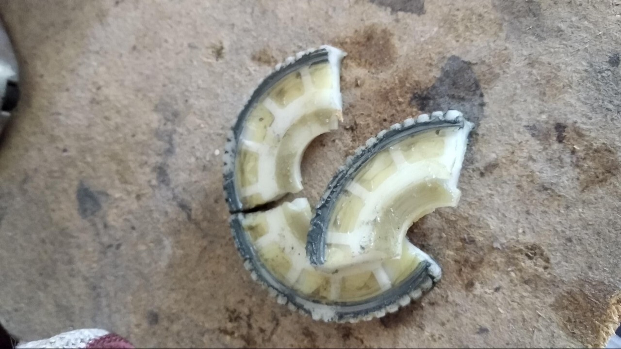

Bref, je sort le dremel et je commence l'opération...  :cyp: Une fois la tete des "rivets" sautés on peut délicatement faire levier et ouvrir le capot.
Et quand on retourne le tout on se rends compte du véritable soucis, la roue se désintègre complétement et empêche le fonctionnement du mécanisme:

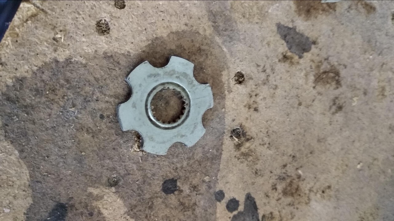

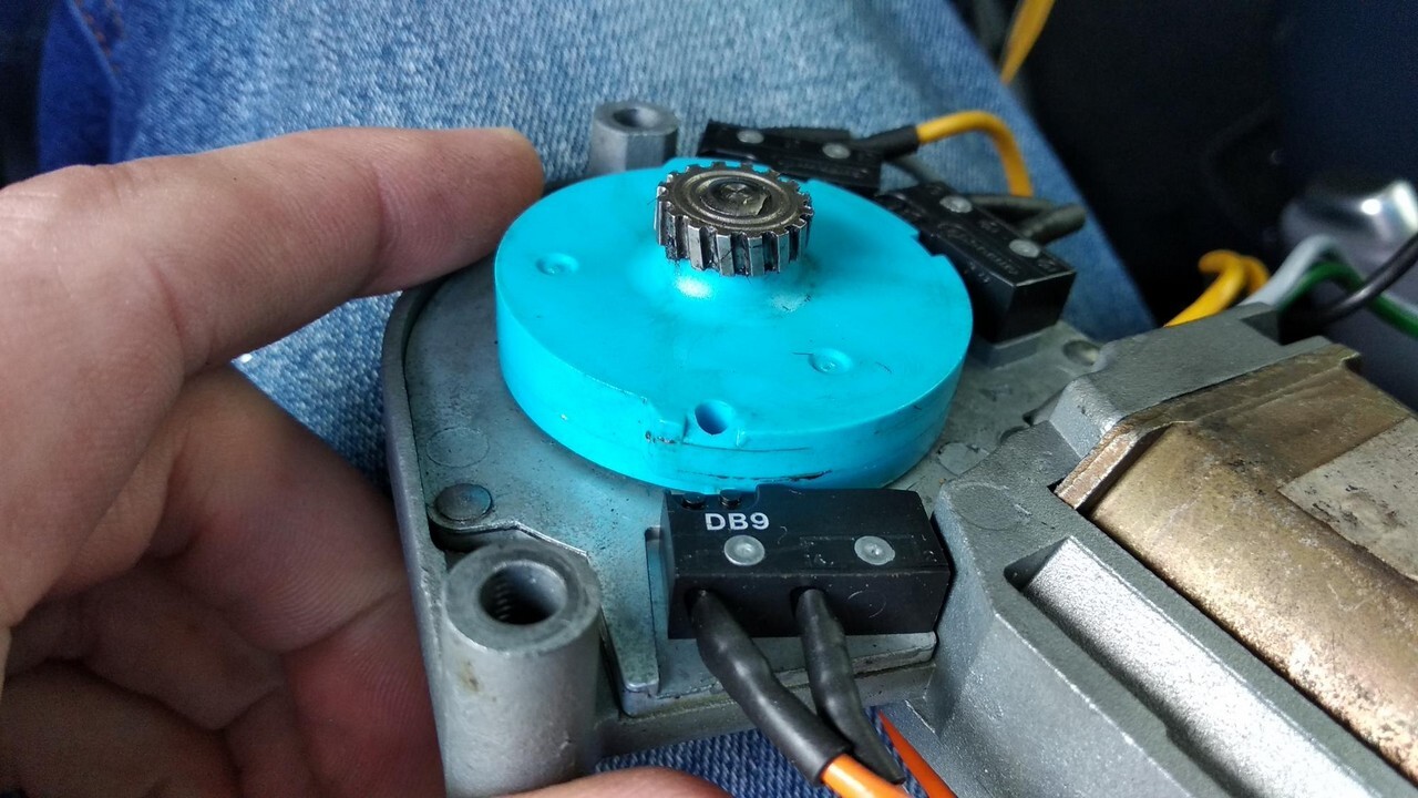

Une fois la roue plastique dégagée on peut sortir l'insert métal qui était a l’intérieur de la roue plastique et qui était fixé sur l'axe et je vais tenter de réparer avec une pièce de remplacement neuve:
Cela devrait fonctionner et être simple, sauf comme je l'ai dit, je ne sais absolument pas comment refixer le capot de façon suffisamment solide.
