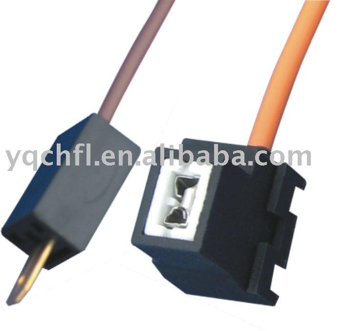

la masse sur les H1 est en faite la structure métallique et la prise d'origine pince la structure donc la masse est établi
or sur les ampoules céramiques, le faisceau renforcé ne pince pas la structure de l'ampoule et il n'y a qu'un seul câble
schéma de conception d'un H1 normale :
schéma d'une H1 céramique avec son faisceau :
photo du faisceau renforcé pour les ampoule céramique :
on voit très bien qu'il manque la masse

oui mais le faisceau renforcé ne fait pas le lien entre le corps métallique de l'ampoule et la prise d'origine
