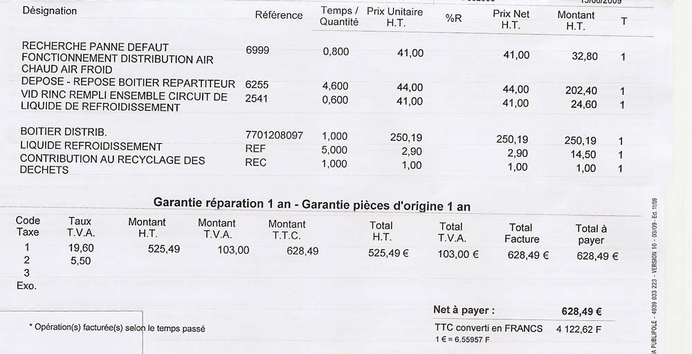

Si j'avais chercher avant ... tout le monde me dit ta juste a faire recharger la clim ... Humm hummm ... mais bon j'avais pas le temps...  Donc j'ai fait recharger 138.38€ ...Toujours même souci donc 138,38€ de perdu... le mécano a trouver au bout de 2 semaine Super  :fier3:
Devis
Pour moi, le moteur n'est pas foutu.

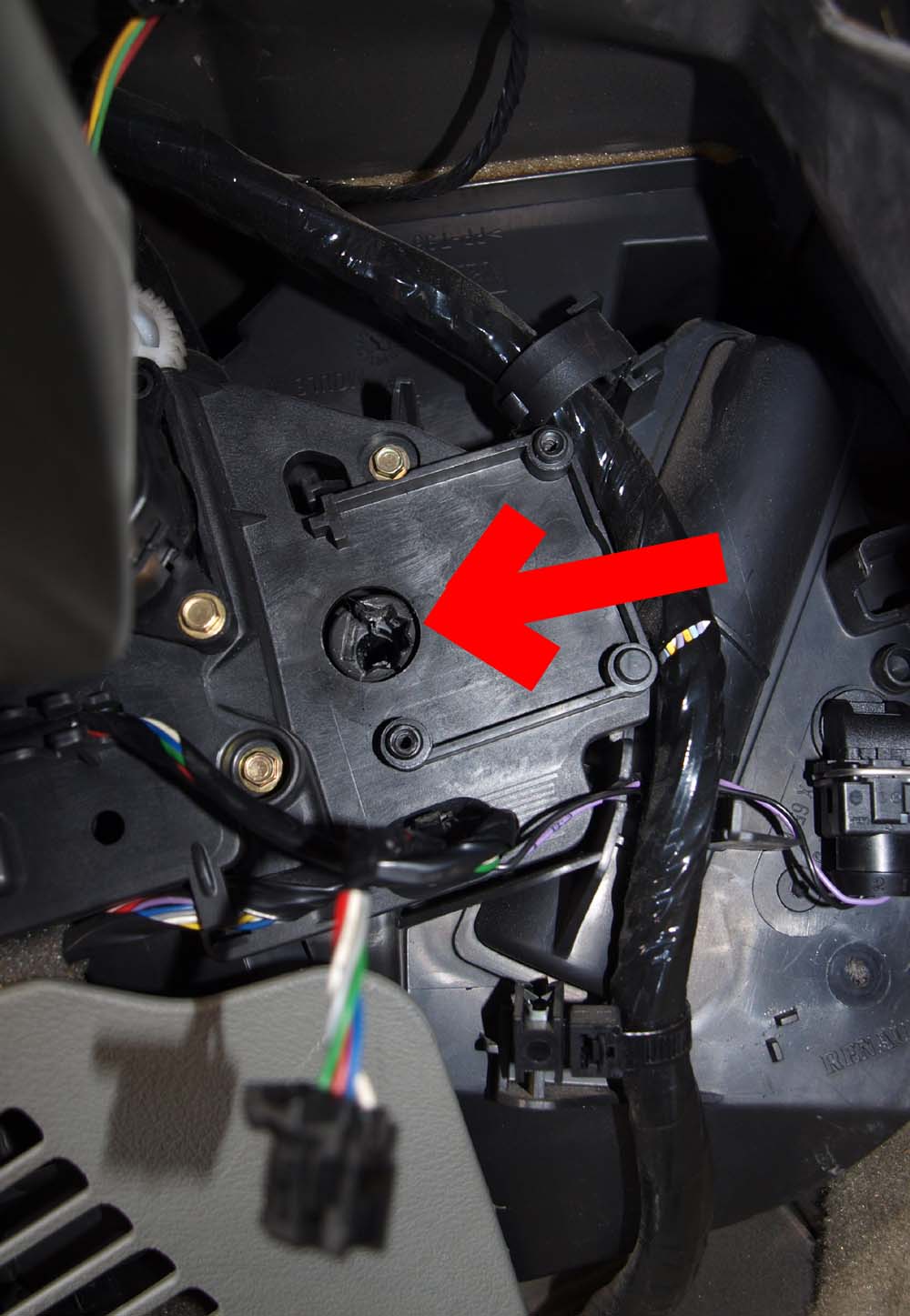

Si ça peut servir !
Me semble pas qu'il y ai de tuto sur FC ^^
J'en avais marre d'avoir une clim auto ... pourrie  :siffle:
J'ai acheté l'auto avec le moteur de recyclage et son moteur HS, résultat des courses, bloqué fermé, buée terrible ! :non:
Je l'ai bloqué ouvert, pour avoir l'air extérieur et j'ai debranché le moteur (qui est cassé de toute manière) et en casse j'ai trouvé un moteur  :bien:
Je démonte tout ... pas le bon moteur :darkou:
Je remonte, puis je commence à me demander dans quel etat est mon moteur de mixage d'air ... je démonte et ....
Le moteur intact, par contre ^^
Méthode bricolo, un anneau de porte clé après l'avoir legerement agrandi.
Et on remonte
Et ça marche :fier:
Je sentais bien qu'elle deconnais aussi de ce coté la, clim coupé j'avais toujours un fond d'air chaud, du coup il faisait toujours chaud dans la voiture  :L:
Puis souvent elle me petais des cables ... chauuuuud, froiiiiid ... bref, c'est moyen. Du coup, je pense que c'est résolu  ^^

J'ai piqué une photo à Polo :lol:
Pour avoir acces à la "bite" du volet de mixage le plus simple c'est débrancher les deux moteurs, degrapher les faisceaux et juste enlever les deux vis rouges
Ensuite en tirant dessus, la platine support des deux moteur sort, avec les deux moteurs et on à assez de place pour bricoler  ;)
