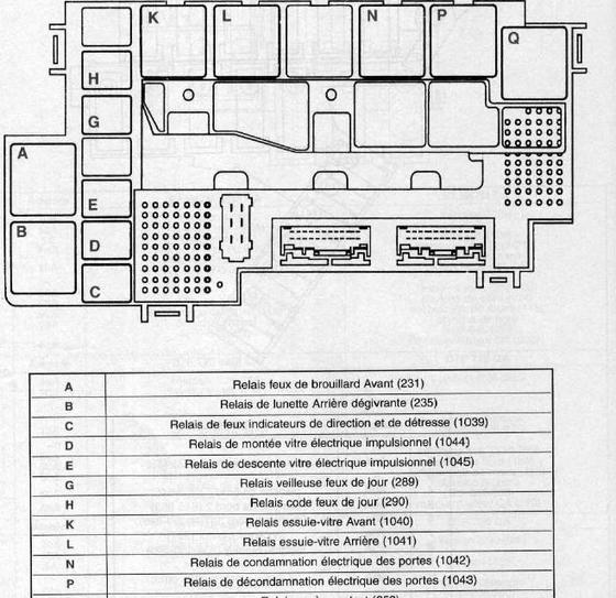

Le problème de verrouillage doit être du à un des deux relais qui servent à la centralisation, il sont situés sur l'UCH (boitier sous la boite à fusibles habitacle).

Tu verra l'UCH en te penchant pour regarder par dessous le tableau de bord. Pour pouvoir verrouiller tu peux faire le test indiqué dans ce sujet : http://www.forum-clio.com/index.php/topic,38951.0.html

D'accord merci Frederic je vait essayé d'intervertir la fiche N est P demain après midi.
Donc si j'ai bien compris je doit intervertire ceux deux la:
D'aprés ceux shéma :
 Pour le bandeau je vais allé voir à la casse demain demandé si ils on sa. Déja j'ai réussi a trouvé sur le forum a quoi doit ressemblé le bandeau
Petite question pour les fiche es-que il y a une sécurité a prendre genre débranché la batterie ou le démonté tel quel n'est pas un soucis?

Tu peux échanger les deux relais directement sans déconnecter la batterie.
