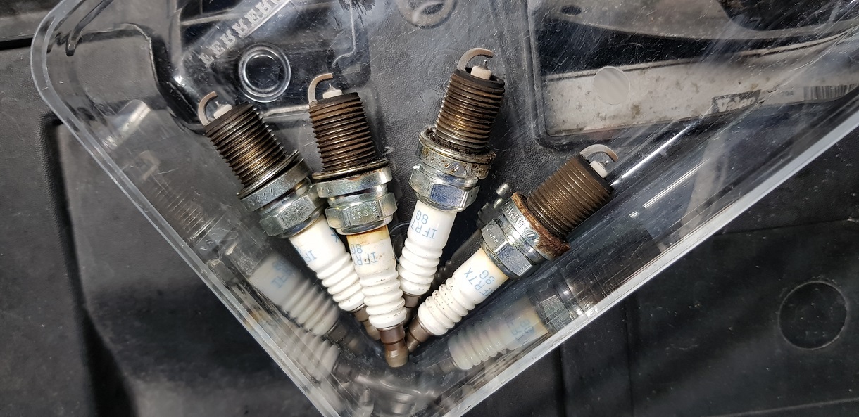

Elle n'a toujours pas roulé :o Mais j'ai changé les bougies ce matin. On remerciera l'abeille qui est tombée dans le puits :o Après réflexions et aide de Google, la technique de la pompe à vélo pour dégager la fichtre a bien fonctionné :lol:
C'est la première fois que j'en change, elles n'ont pas l'air dans un état catastrophique mais il était temps de les changer j'ai l'impression:
Sinon les joints cache-poussière (?) sur les bobines sont pas très jolis sur deux d'entre-elles... Ca se détaille ça ?
Et la RTA ne conseillait pas de graisser les filetages des bougies contrairement à certains tutos. Vous l'auriez fait vous ? Même chose pour l'écartement des électrodes, de ce que je comprends sur les picto de l'emballages ce n'est pas nécessaire là dessus...

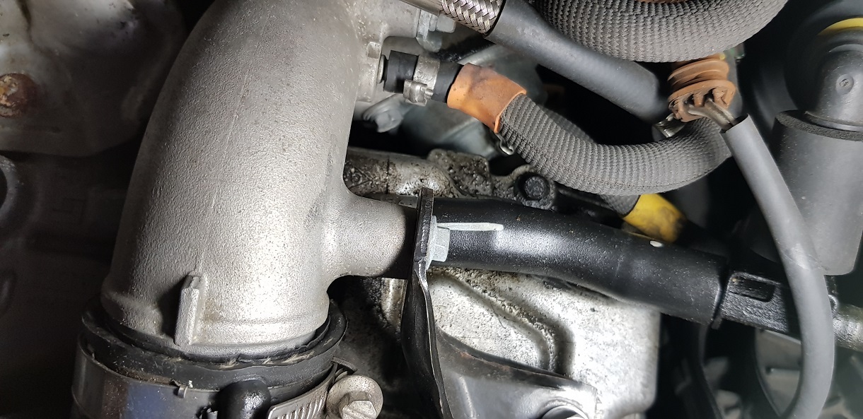

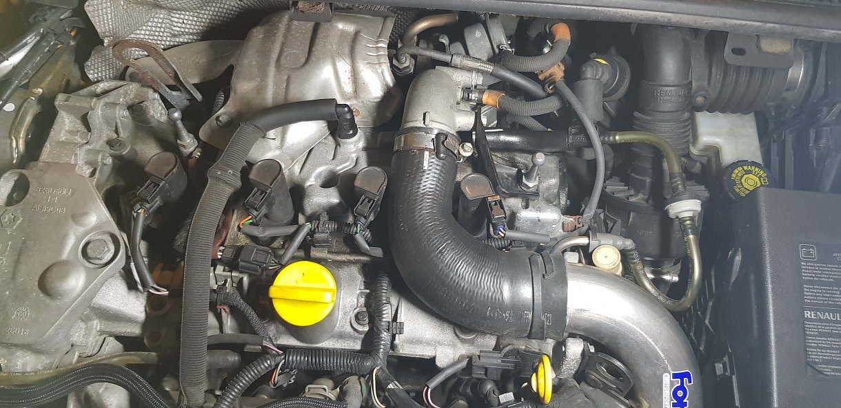

Pour finir, je vois que ça suite un peu par ici, c'est la dump valve non?

La dump est intégrée au corps froid du turbo ;)

Oui c’est biens de mettre de la graisse sur le filetage des bougies ;)
Et le gras c’est la durite de reniflard d’huile, c’est toujours un peu gras avec les années ^^

Pour l'écartement des bougies il semblerait que le fonctionnement dans les tours soit assez sensible à cela.
(NGK IFR7X = 0,75 ± 0,05)
J'ai mis une demi noisette de graisse cuivrée sur la mienne.
Pour la durite du reniflard j'ai la même chose sur la mienne et je l'ai justement démontée cette semaine pour vérifier qu'elle ne soit pas poreuse/craquelée.
J'ai mis un rilsan après avoir nettoyé pour bien la maintenir en place et tenter de faire en sorte que le "gras" reste dedans.  ;)

Merci pour les retours ! En tout cas sur le picto ça semble dire de ne pas le faire, ou de ne pas le faire avec un tournevis :???:
