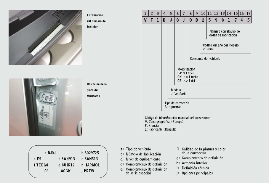

Je pense que ce topic peut être utile pour pouvoir décrypter les fameuses et obscures plaques ovales !
La plaque ovale c'est ca :
Votre manuel vous informe :) :
Quelques éléments pour comprendre :
Voici quelques éléments pour décrypter :
Format des données :
Type véhicule (ex : KG0G)
Numéro de fabrication (S......) Optionnel
Niveau d'équipement (E2)
Complément niveau d'équipement (SAN913 SAN513)
Référence peinture (TED17)
Code sellerie (CUIR 01)
Code habillage intérieur (HARM 05)
Caractéristiques véhicule (P0/4)
Options principales (ACHK NRTW)
Type Mine : La première lettre (Ex : ma dCi 100 : BB2G05)
   B : Berline 5 portes
   C : Berline 3 portes
   K : Break
Sellerie :
TICUI1 : sellerie mixte Tissu CUIr de couleur 1
DRAPXX : sellerie drap/ velours
CUIRXX : sellerie tout cuir
Equipement :
EA5 : equipement initiale
EAS : sport
EA4 : luxe
EA3 : sport
EA2 : confort
EA1 : base / pack
Ambiance :
DECOXX : couleur des baguettes interieures
HARMXX : couleur de l'habillage interieur (greige, carbone...)
AMBXX : privilege, initiale, authentique..
TLFRAN : vehicule repondant aux specifications legislatives des vehicules vendus en france
Signification du groupe de 8 caractères du type ACHK NRTW :
Lettre 1 : Type de suspension (A = normale (non renforcée) - B = renforcée)
Lettre 2 : Type climatique du pays (C = pays tempéré) - (D = pays Froid)
Lettre 3 : Type de conditionnement d’air( H = Clim auto) – (G = Clim normale) - (F = Sans Clim)
Lettre 4 : Type de Filtration moteur (K = sans pré filtre)
Lettre 5 : Type de direction (N = Direction assistée normale) (P = Paramétrique)
Lettre 6 : Type d’amortisseurs (R = amortisseurs non variables)
Lettre 7 : Correcteur d’assiette (T = sans correcteur)
Lettre 8 : Type de freinage (W = avec ABS) (V = sans ABS)

Voici ma plaque "décryptée" ;) :
BB2G FXXXXXX
E3 SAN913 AMB03
TEI45 DRAP31 HARM03
24/ ACH NRTW
BB2G :
       B : ??
       2G : Moteur dCi 100
FXXXXXX :
    F : Usine de fabrication : Flins (78)
       XXXXXX : Numéro de fabrication
E3 :
    Niveau d'équipement : sport ? dynamique ?
SAN913 :
    véhicule sans complément de série limitée
AMB03 :
    dynamique ?
TEI45 :
    Teinte à effet Bleu Ottoman
DRAP31 :
    Sellerie : Graphic Night
HARM03 :
    Harmonie interieur : carbone foncé
24/ :
    Particularités techniques : ???
ACH :
    A : Suspension normale
       C : Pays tempéré
       H : Clim auto
       (K Type de Filtration moteur : sans pré filtre)
NRTW :
    N : Direction assistée normale
       R : amortisseurs non variables
       T : sans correcteur d'assiette
       W : freinage ABS

salut  :FC2:
je voulais dechiffrer ma plaque ovale
sa m'as pas mal aidee mais j'ai tjr des doute donc voici le resultat avec une foto de ma plaque ovale
Type véhicule : BBOA sa veut dire quoi ?????
Numéro de fabrication : F108805
Niveau d'équipement : E2 - CONFORT
Complément niveau d'équipement   : SAN913 SAN513 - véhicule sans complément de série limitée   san913 san513 sa veut dire quoi ?????
Référence peinture : NV713
Code sellerie  : DRAP 03   sa veut dire koi 03???
Code habillage intérieur  : HARM 01
Caractéristiques véhicule  : 0/ sa veut dire koi 03???
Options principales : ACGK HRTV
A= TYPE DE SUSPENSION - SUSPENSION NORMAL NON RENFORCEE
C= TYPE DE CLIMATIQUE DU PAYS – PAYS TEMPEREE
G=TYPE DE CLIM – CLIM NORMALE
K=TYPE DE FILTRATION MOTEUR – SANS PRE FILTRE
H=TYPE DE DIRECTION  sa veut dire koi. ai-je une direction assitee ou pas. pour moi je vois que c'est pas dure
R= TYPE D’AMORTISEUR – AMORTISSEUR NON VARIABLE
T=CORRECTEUR D’ASSIETE – SANS CORRECTEUR
V=TYPE DE FREINAGE – SANS ABS
Hmmm compliquee tout sa
aller les clioteux sortez vos boule de christal et dite moi tous

BBOA c'est ton type mine ça veut dire 5 portes 1.2L
DRAP03 et HARM03 ça définit ton intérieur
pis toutes les 2.1 ont la D.A

J'ai trouvé ca :bah:
5 portes BVA 2004 :
Citation
BB10 F638549
SAN913 AMB05
TED44 TICUI2 HARM02
24/ ACH- NRTW
« Dernière modification: 10 février 2010 à 19:30:27 par Bezout »
Hors ligne piranha62
  • Messages: 17
Re : [TOPIC UNIQUE] Déchiffrer sa plaque ovale
« Réponse #13 le: 28 juin 2010 à 19:01:02 »
Bonjour , je déterre ce poste , je poste ma fameuse plaque ovale , suite a la présentation , on n'a pas pu identifier ma clio avec certitude , aider moi pour la plaque Svp  :oops:
http://img651.imageshack.us/i/dsc00271h.jpg/]
  • Messages: 6401
    • Tout sur la Clio II (2.1, 2.2, ..., RS, V6)
« Réponse #14 le: 28 juin 2010 à 20:51:17 »
BB0W : 5 portes, moteur 1.2
Fxxxxx : Fabriqué à Flins (78)
ES : Équipement Sport
SAN913 : véhicule sans complément de série limitée
SAN513 : véhicule sans complément de série spéciale
OV 727 : Rouge Vif
DRAP17 : Sellerie dynamique
HARM03 : Harmonie intérieur : carbone foncé
ACFK : Sans clim
C'est bien une bizarrerie : Dynamique, 5 portes, sans clim avec un 1.2 !!
