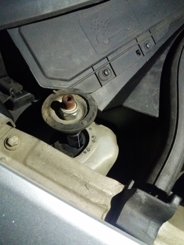

Ce soir ma copine décide d'aller au magasin à 2 minutes de chez moi, elle en revient et me dit que sa voiture fait un drole de bruilt à l avant, quand elle tourne etc, elle pensait aux amortisseurs a cause du froid machin.
Je descends voir, j'ouvre le capot, et la je vois ça côté gauche seulement et pas a droite :
Que s'est il passer?
Il faut changer quoi et a quel prix surtout? c'est la voiture de ma copine, elle la roule vraiment peut être 5 fois à tout casser par mois, car elle va au travail à pied, c'est juste à côté..
La voiture à 160.000km, elle est passer au CT il y a 3 mois, aucun défaut, malgrès la porte défoncer entre ouverte qui est passer.
merçi de votre aide.. elle stresse

c'est arrivé à ma sœur sur sa c3, de mémoire c'était la butée qui était passée au travers

Pour les toutes premières C3 (jusqu'à environ mi 2004) il y a un kit SNR KB659.22 qui existe (environ 20€ par côté)
Pour les C3 d'après (de mi 2004 à fin 2005) il y a un kit SNR KB659.31 qui existe (environ 25-30€ par côté)
Pour la MO je sais pas du tout par contre
Tu peux changer qu'un côté mais ça peut être bien de faire les 2 (et si les amortisseurs sont d'origines ça peut être bien aussi de faire amortisseurs + butées mais bon c'est pas le même budget, faut compter 80-100€ pour les amortisseurs avants si on fait soi-même)

la coupelle a lâché :bah:
Faut donc la changer, idéalement les deux, et vu le kilométrage autant mettre des amortisseurs neufs.

Coupelle ou butée? C est pas la meme?
Ouais c est sur vu le kilometrage c est mieux, mais comme j ai dis, la voiture a 155.000km, elle la roule maxi 5 fois par mois, et avec le nouveau ct, je doute que ça passera ds 1ans et demi pour la porte... (voir l autre sujet) malgres qu elle est passet au ct il y a 5 mois..

Bon voila coupelles x 2 changer aujourdh ui lol
