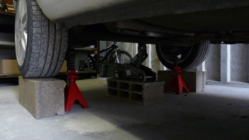

Première chose à faire, lever la voiture. J'ai été acheté 4 parpaings ce matin (0.81 € pièce, ça va :fier:). Les roues sur les parpaings, l'essieu posé de chaque côté sur chandelles, et le cric en renfort, au cas-où. A l'avant, juste deux petites chandelles, dont j'ai perdu les goupilles pour les mettre plus haut.

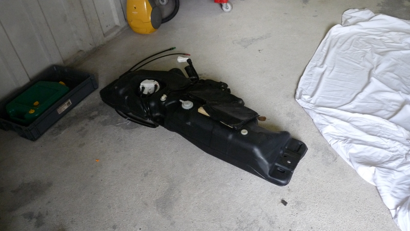

Voici le nouveau réservoir, tout nettoyé. Ça me permettra de voir par la suite s'il fuit ou pas.
On voit que le réservoir est plein de gazole, ça fuit tout le temps, par le haut.

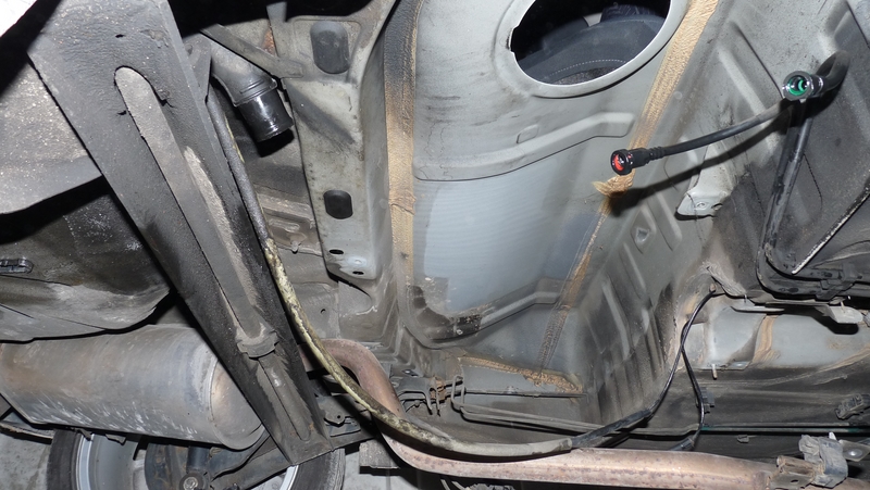

Et voici tout ce qui gène (câbles de frein à main, échappement, câbles ABS et durites de frein)

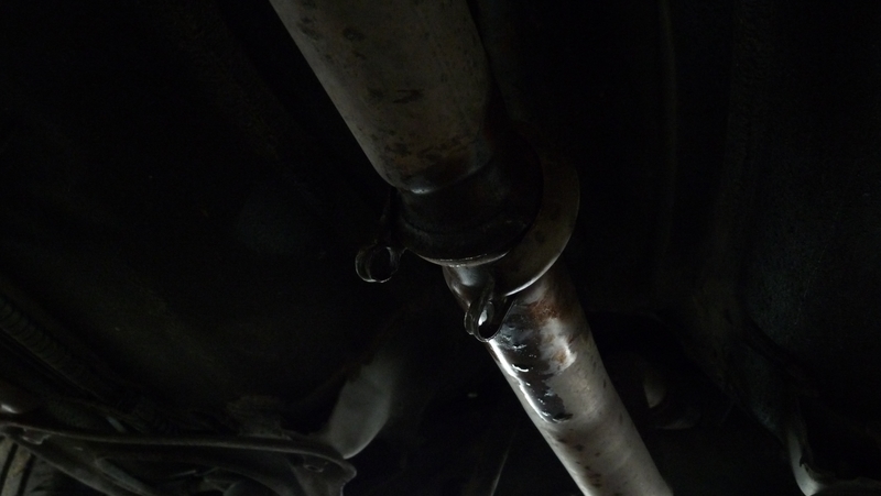

Après avoir laisser agir le dégrippant, on commence par retirer le collier de serrage de l'intermédiaire (écrou de 13). Je n'arrive pas à les écarter, donc à chaque fois, je rachète un neuf (9.60 € celui-ci, bien trop grand d'ailleurs...)
