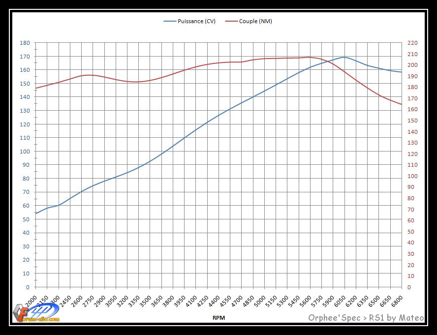

Passage au Banc Orphee'Spec
169cv @ 6050 tr/min et 210 NM @ 5600trs/min

- Courbe passage au banc Orphee47
