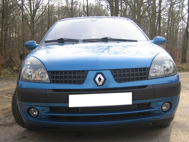

Bleu Ottoman (Bezout) :

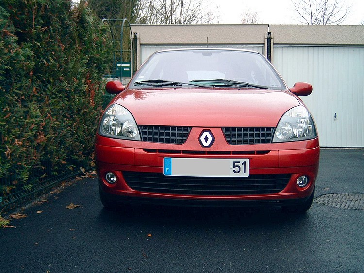

Rouge de Feu (Gilles) :

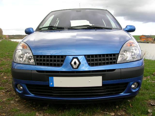

Bleu Nautilus (Ryo) :

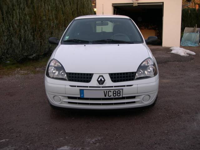

Blanc glacier (mmimlav) :

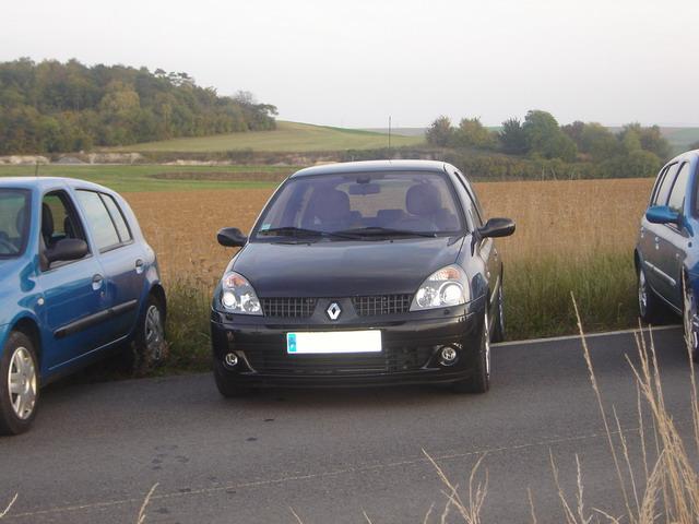

Noir nacré (jeremyedf) :

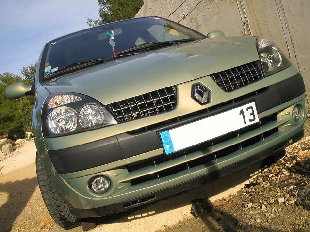

Vert Steppe (Kodiac) :

Vert steppe :D
Ps: comment fait on pour mettre des photo directement svp? :roll:
